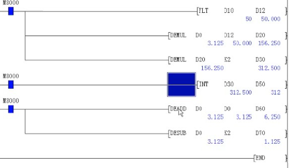

描述:浮点运算
三菱浮点运算

2N好像不行吧

1n不行,2N可以

1S的行吗

对于速度和距离都要用到的

楼主写的正确
