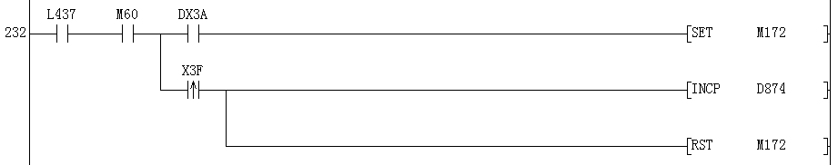

像这样在输入点前加D的作用是什么?

三菱Q系列可以这样输入。自己看一下手册就知道了!

D代表2個WORD(32bit)運算的

在X或Y前面的D表示Direct,一般要X或Y要到END指令的時候改變狀態,DX或DY是執行到該指令的時候就改變狀態,不必等到END指令。

好像是立即刷新的意思吧

是不是表示32位
