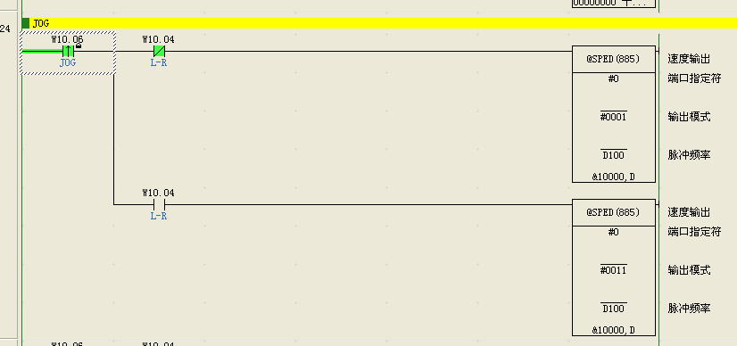

按下去,电机旋转,松开停止。 W10.04控制正反转
如图所示

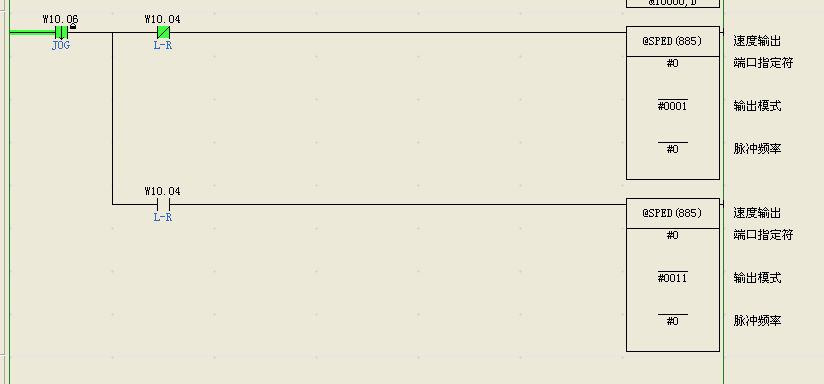

你这样写马达能动?你的程序里SPED指令“输出模式”里应该是#0000或者#0010,这样才可以啊。
这个发现了,已经改了
