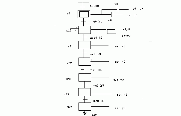

用步进指令,同一按钮X0,每按一次一步,为A-AB-B-BC-C-AC-A循环。图可行吗?Y0,Y1,Y2,分别对应A,B,C。现在问题是A要多走一步如何改进?

更正最后一步(S25)转换条件为C0。

将C0=K6,S24重复以后

楼上请讲清楚点,谢谢!
