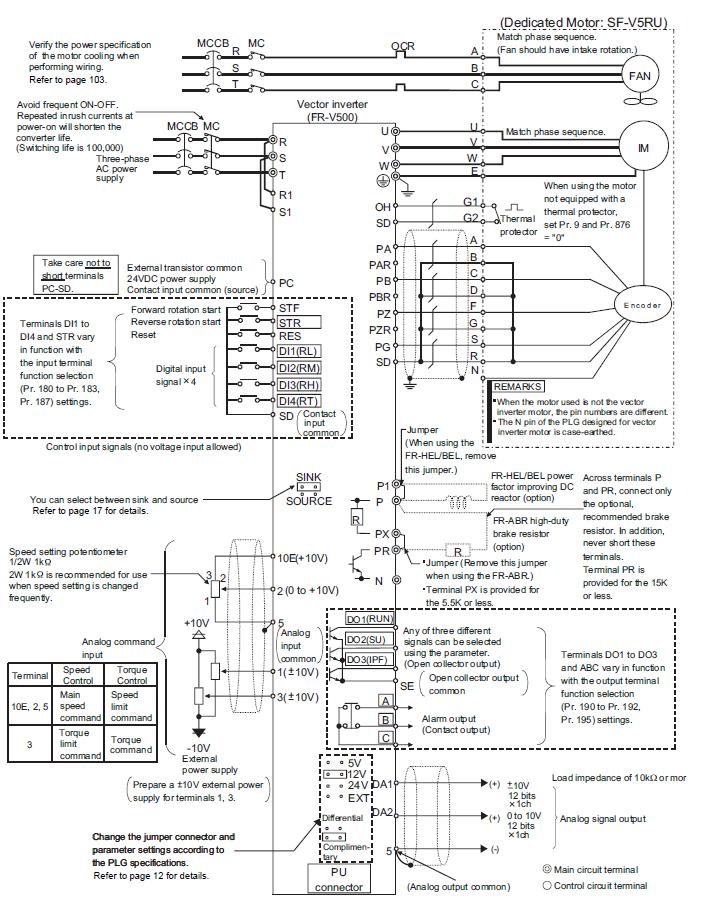

新手求三菱FR-V540-15K变频器说明书,刚才在论坛找了好久没找到,不清楚端子定义,大家帮帮忙!有的贴个下载地址,万分感谢。

版主,再请教一下,我用您发的图纸接线后还是显示E.OHT,找了几天的说明书,全是英文的,故障代码看不懂意思,我应该怎样消除这个故障代码进去待运行状态呢?现在是锁定状态,无法驱动模块输出。

過熱保護,你檢查OH端子上接到哪裡了?

谢谢版主,我这个是新的,没上机,所以没有接,刚刚看了下您发的图,了解了,是需要闭合OH,现在正常输出了。
