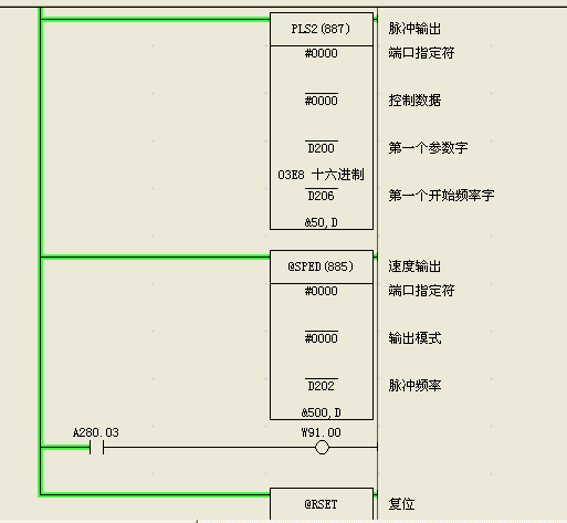

如图所示,pls2不是可以单独使用吗,那sped意义何在?

发表于: 2011-08-29 16:16
点动!

发表于: 2011-08-29 23:07
两条指令,不会是相同的触发条件吧?应该有点动按钮才对。

发表于: 2011-08-30 11:03
这是牛人写的程序,让人看不懂

发表于: 2011-09-03 20:55
不可能一起启动啊

发表于: 2011-09-05 13:35
第二个指令多余的,应该去掉。
