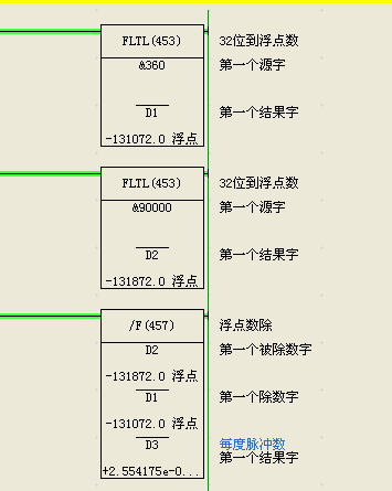

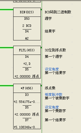

我要求的时脉冲量 最后转换怎么没有数据了??????
一圈脉冲量90000
每一圈转几次 每次的脉冲量 如图我设置的是2次。最后怎么????D100内无数据
哪里出错了吗??????

哦,自己发现了。。。。犯了低级个错误
倍长L
