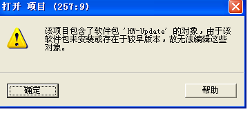

请教:从S7300上载的CPU程序,回家用STEP7V5.4SP3打不开。出现:

软件版本过低

应该是硬件没有更新,打开“硬件”,在“选项”里选择“HW更新”,安装新硬件后,问题即可解决!

HW更新完就好了!谢谢2楼
