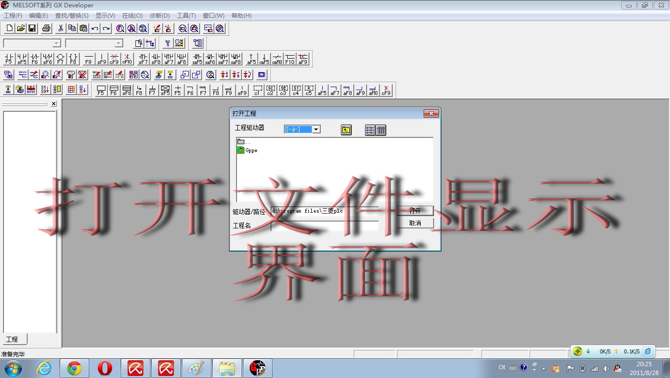

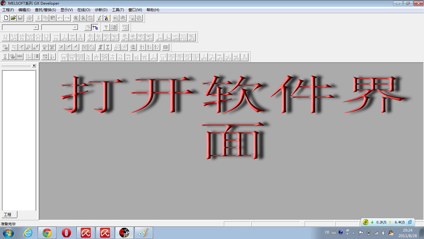

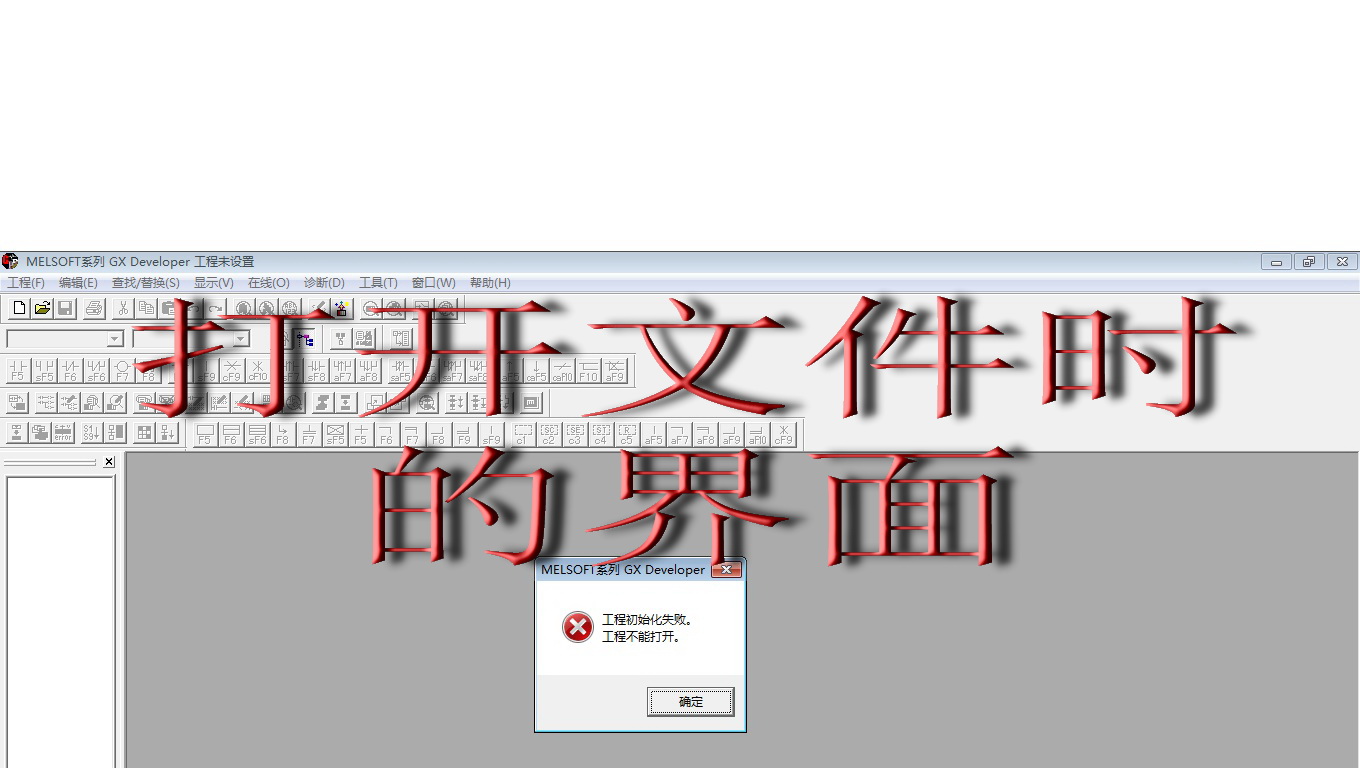

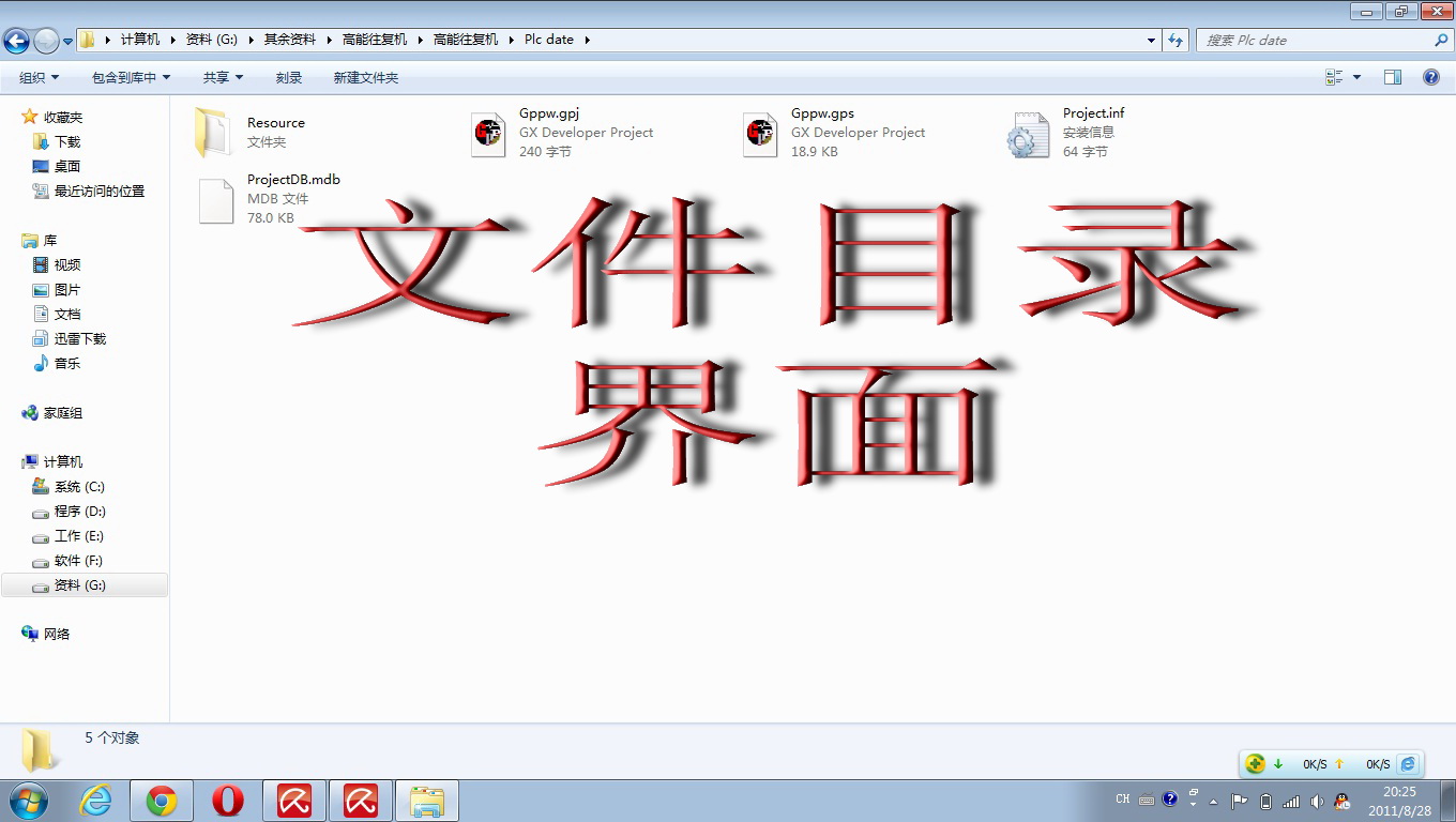

不知道是软件问题还是系统问题,三菱的PLC文件打不开。
新建文件时,提示“工程初始化失败,工程不能打开”。
打开以前的文件时却转到打开工程目录,在文件目录也找不到PLC文件。

这个问题我遇到过,把注册表先清理一下,安装时你直接安装到C盘,再试试看,应该可以,不过我的是32位的,不知道你的是多少位的操作系统,好像64位的不可以。

是系统的问题,要重装系统才可以的,我同事也遇见过此现象

将文件复制到C盘下打开试试。
