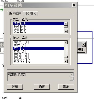

呵呵!朋友们好!请问三菱PLC中的步进指令STL是怎么编辑出来的哦!!

引用第1楼taipi-k于2008-04-04 08:18发表的 :
[attachment=6027]

查能查到
但是我不会编辑
是点击常开触点输入STL加空格加数字?可是不行。请指教!!!!

应该是 :先选择方括号,然后填STL S0

直接母线右边输入stl s0 就可以了

我是先让SXX置位,然后另起一行输入STL SXX 但他不向书上写的在左母线上,而是在又母线上
STL SXX之内的程序还要另起一行,感觉麻烦
有没有方便的!!

楼主何必要这么做
直接在流程图中画图就是了,然后转换
就像我们直接在梯形图中编辑一样,而不是用语句来编程
