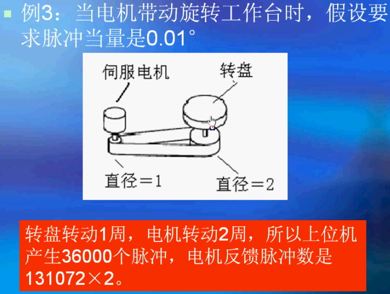

陈子华老师的视频。求电子齿轮比

发表于: 2011-08-26 15:58
用131072乘以2比上36000,最后约分等于8192比1125(电子齿轮比)。

发表于: 2011-08-27 11:49
引用第1楼汇荣铝业于2011-08-26 15:58发表的 :
楼上正解,不过楼主的头像挺搞笑,嘿嘿。

电子齿轮比 8192:1125(131072*0.01/360再乘2) 或设一圈的脉冲数18000也可(360/0.01*2)
