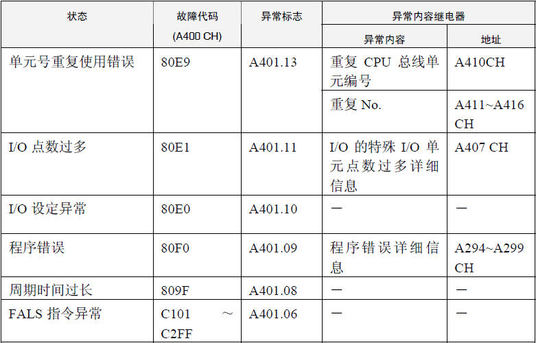

请问大家一个问题:我有个OMRON CP1H PLC, 偶尔要报警,报警显示80。9F。其中POWER灯是亮的,RUN灯熄灭,ERR/ALM灯亮,我想知道这是什么报警,为什么要报警。谢谢!!!!!!

下载积分:+5(汇荣铝业) 感谢分享
