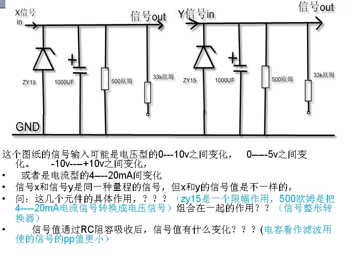

这是300plc的一张怪异图纸,因为模拟量输出设备是一个单独的设备,输出信号不详,
但这个图纸比价怪异,我已经让单片机研发的同事给解答了下,应该是没有问题的
现在把这张图纸发上来,与大家分享
楼下的哥哥,是个高手,谢谢指点

ZY15:稳压二极管,作用限幅。(具体功率;稳压值看型号)
1000UF:滤波电解电容器,作用起信号波形平滑。
500欧姆电阻器:负载电阻,在此可以理解为电流;电压转换。
33K欧姆电阻器:作用不详。
实在看不出图的诡异啊。
