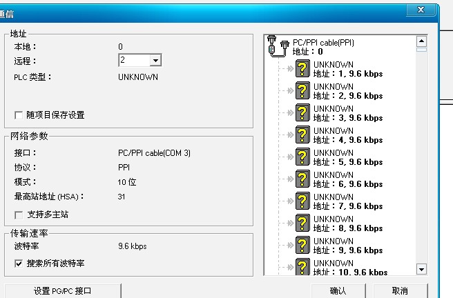

我是新手,自学
通信连接不上,请问大侠怎么回事

com口设置

在你打开的窗口下面的“设置PG/PC接口”中重新设置波特率及站地址。

引用第3楼王生彬于2011-08-25 22:27发表的 :
com口设置
正解
这个问题前些日子刚遇到过,重新设置com后就OK了

我的COM口设置没问题,也连接不上,我是自己做的数据线

通信波特率设置在19.2K,检查数据线的接法正确吗?不知道你的PC机是用什么接口的。如果是“USB”还需要安装驱动程序。
大哥,请问USB数据线要装什么样的驱动,哪里有下载

通信电缆不稳定或电气干扰比较严重
下载积分:+1(q8752911) 楼主自己做的网线,9成是 ..

这个问题我也遇到过,多刷新下,设置下COM就解决了
