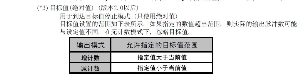

控制代码中启用目标一致停止。
然后在N+3中设定停止目标值,比如,DT300,301中为控制代码,DT302,DT303为频率,DT304,DT305则为目标值。
如果你启用的输出方式为增计数,那么目标值必须比当前值大,如果是减计数方式,那么目标值要比当前值小。

目标值一致,做绝对值用的

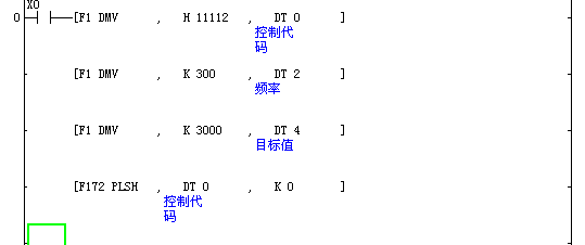

多谢指点,那个我知道,只是脉冲到达指定的数值之后还是不停啊!!!!!
这是我的程序,不知道是不是这个意思?

你的控制代码不是绝对目标吧

是不是支持的型号
