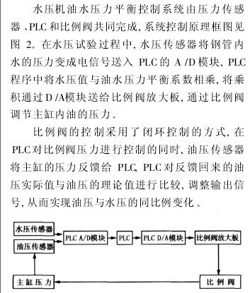

描述:油水平衡PLC控制原理

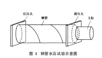

描述:钢管水压试验示意图
请教一下大家,用水压压力变送器+油压压力变送器+三菱FX2n-16mr +2AD模拟量输入模块+2DA模拟量输出模块+比例阀放大板+电液比例阀如何制做油水平衡,麻烦大家给画个梯形图来 谢谢 QQ57704653. 也可以发到我的邮箱
