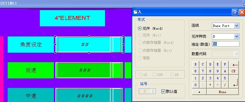

我从触摸屏中D50输入的应该是十进制 但是在程序中 只看到把D50直接从BCD转到BIN 然后FLTL转化成32位浮点数 再进行运算的。
默认存储的是BCD???

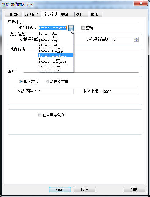

做屏程序的时候就要选择用什么制式输入数字。
看楼下图片,貌似么有设定吧

发表于: 2011-08-25 09:16
没有吧

发表于: 2011-08-25 13:36
根据自己的需要:
