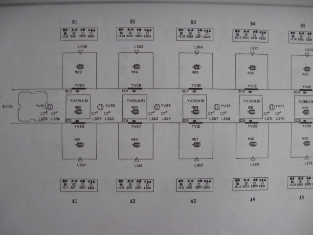

  兄弟现遇到一问题,特求助高手。尚请大家踊跃发言赐教,不胜感激!
具体见下图:这是一条流水线,中间的为工件传送机构,两侧A1-A5\B1-B5均为同样的测试台,由人工进行测试,判别合格或则不合格(按钮信号),当判别不合格时,由检测末端机构自动剔除,图中未给出。求各位大师的编程思路,或已经验证过的实例。

可以这样,当判断产生不合格品时,相应的工位触发相应的计数器(工位不同计数器初始值也不同),每步进(前进)一个工位计数器减一,直到为0时去除不合格品动作。

那就加一个下料装置,或者机械手。。通过检测的结果信号把工件转送到不同的位置。

产品合格的标准是专业的仪器,很多的综合参数判别后决定出来的。所以视觉肯定是不行的!另加机械手转到别的工位,可行。但硬件投入较大!依然表示感谢……

3楼,主意很新颖!表示感谢,但实际应用依然有很大问题亟待解决!假设:在A1出检测出不合格品,流到A3计数器按预先流程动作。此时A1又判定一产品不合格,计数器改作何动作!欢迎高论……谢谢!

移位触发功能就是应对这样的问题而特有的功能,即移位功能和触发功能集合在一起的,十个工位,用十个这样的移位触发单元,即每一个机台是独立采集NG信号,但十只移位单元的触发信号是共用一个触发源的,,因些不会出现重叠和漏掉的可能
应用实例:
马达天线综合性能测试台:12个功能测量,60个工位
微动开关自动装配机:12个夹具,7个工位
微动开关检测机:6个检测项目,26种分类方法
都是用这种方法完成的.................

    晕死 不知道有移位寄存器这种功能?

    9楼正解,使用先进先出(FIFO)移位寄存器进行啊,或者自己按照工位数量做一些标记进行置位复位传递
