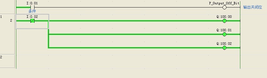

欧姆龙的PLC中有类似于三菱特殊继电器M8034使输出全部禁止的指令吗?在手册上没有看到,有熟悉的朋友吗?

通过使输出断开位(A50015)接通(ON),将输出单元的所有输出断开。
