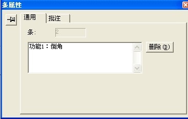

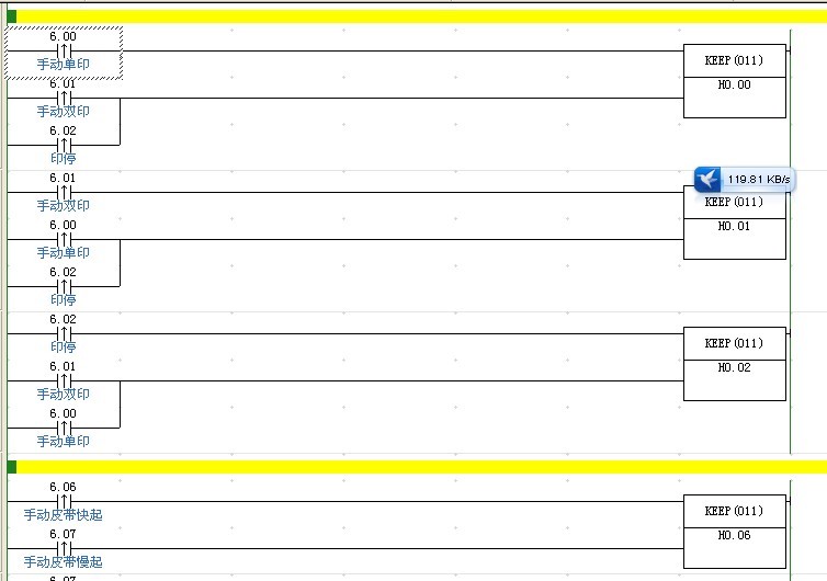

请问这此黄线是什么?是否加密?如果是请问怎样做的?

这个是行注释,可以写入的,具体方法是将鼠标放在要写注释的行的位置,单击鼠标右键,选择属性,在通用区写入你的注释即可。

我在美嘉做过,你说的是滚筒印花机吗?还是链条式的,PLC是OMRON CPIE的吧

TB600A1升降式快速印花机,是CP1H的PLC

就是段注解,但可能没下进去
