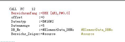

请教高手,功能块的BOOL型输入接口能不能间接寻址啊?
我现在遇到的问题是:
FC4调用FC5,而FC5有个输入参数为BOOL型,但是为了实现某种功能,必须在FC5中寻找此BOOL在DB块中的地址(输入时使用DB中的BOOL),所以在调用FC5的时候这个BOOL型参数要使用间接寻找,怎么做呢?我尝试DBX[AR1,P#0.0]这样的输入,但是提示错误。真的不知道怎么弄了,请求大侠们帮忙指点一下,谢谢。

只能用STL或SCL语言

引用第1楼guolibin于2011-08-23 16:53发表的 :
只能用STL或SCL语言
我使用的是STL啊
