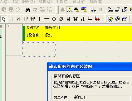

我有一台欧姆龙CPM1A加密了,我用CX7.0编了个程序,想下载进去,怎么也覆盖不了以前的程序,不知道怎么办呀!

不行吧,解密一下才行啊

用编程软件清空内存,恢复初始化。

3楼正解
