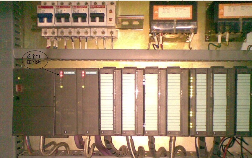

故障现象如图,型号 PLC-simatic et200m 模块ST332,请教第二个指示灯闪烁是什么故障?如果要更换PLC,要用什么版本的编程软件上载程序。求各位帮忙。

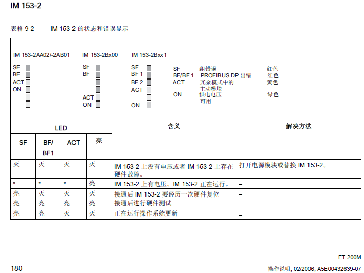

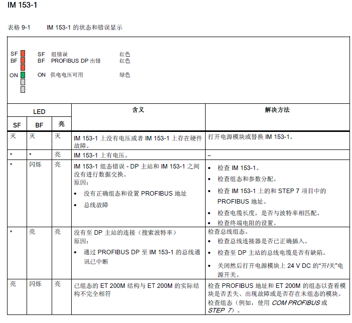

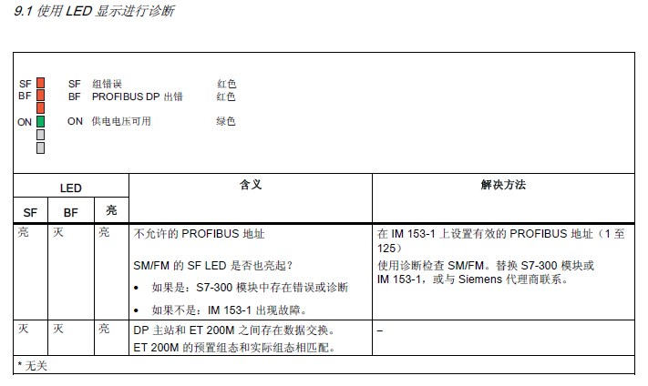

请参考“9中断错误和系统消息”
[upload=1]

是冗余的ET200M吧,里面没程序。程序都在主站里了。

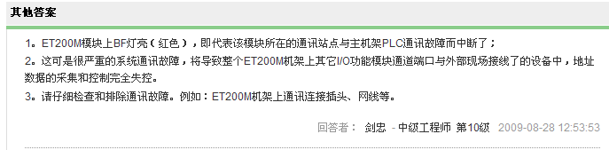

使用s7-300编程软件进入硬件组态监控问题站出在哪里!估计是通讯有问题吧!
