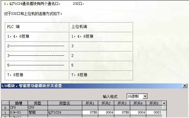

描述:232连线和模块GX设置

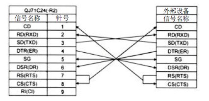

描述:QJ71C24N-R2 连线图(三菱手册)

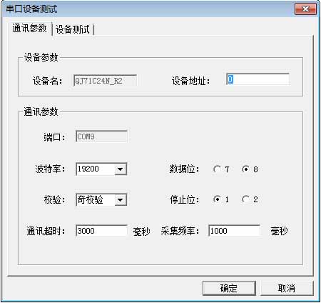

描述:串口设置

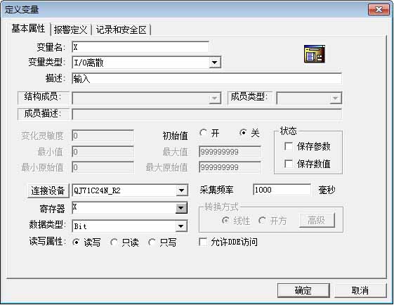

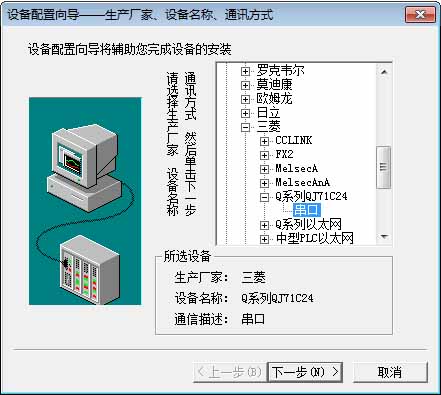

描述:在组态王上设置QJ71C24N驱动
描述:定义了输入X变量

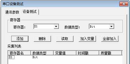

描述:通讯 测试画面
经过一下的设置后,进入读取I/O点的测试 还是不成功。
