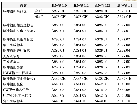

刚学的 看到一些继电器不知道啥意思啊,大哥哥们谁有啊
比如A280.03 A280.04
CF114CF114
我们老大找到了 一起分享

操作手册上有。
编程手册吗?刚又查了遍啊,还是没有
