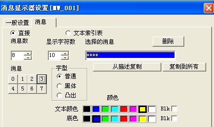

大家好,我们厂里的设备用的是pro-face的人机界面,后来发现输入密码时是以数字的形式显示出来的,很容易被人看到然后进入控制界面乱操作,请问各位能把数字以※显示吗?谢谢!

請問兄弟使用的何型號的人機?

2000系列用脚本,3000可以直接设置

可以的。好像哪里可以写字符代替的

上面复制以字符

2000系列,可以覆盖*字符
