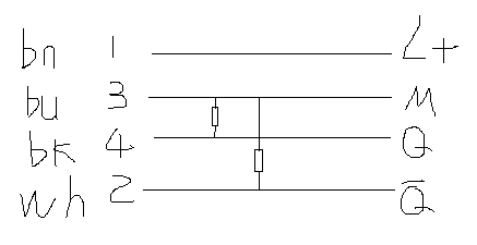

修改下,之前图还真的画错了,不好意思,SICK牌子的传感器,四线的,可以常开和常闭接法,但是图看的不是很明白,请大侠赐教,感谢!
假如说要传感器接常开接法,是不是1和3接电源的正负,信号线4接到PLC输入呢,2不用它,这样对吗?

有两点要弄清楚,1PLC接收的是正信号还是负信号,2该开关是PNP还是NPN

答楼上的,PLC接受正信号,该开关是PNP

棕色接+蓝色接—黑色常开 白色常闭 不知道回答的对不

我就说画错了吧。是PNP输出的1常开和1常闭呀
