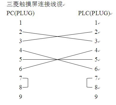

    上次版主给我发了个图2--------3   我做了条线                  还是不行哦   我用的联想E46L,串口电脑,用USB转232也试过,都出现通讯错误 0259      这是为什么?高手  求教 谢谢
                                            3--------2
                                            5--------5
                                            4--------6.8
                                           6 -8 --------4
hujiakai11

兄弟,你是否安装OS了吗?
able
发帖数量: 105 个
工控威望: 275 点
下载积分: 1885 分
在线时间: 88(小时)
注册时间: 2006-08-14
最后登录: 2025-09-02
查看able的 主题 / 回贴
3楼  发表于: 2011-08-21 11:56
电缆没有问题,你的232串口你最好检查一下,看看有没有跟其他PLC设备连接过,如果有的话,安装了OS,久不可以跟电脑通讯,只有通过系统菜单更改了

    引用第3楼able于2011-08-21 11:56发表的  :
    还有这回事?那不是你说的一次性数据线了?OS?驱动吗,别打哑谜好么。

    不是我打哑谜,兄弟,你自己也没有告诉我具体情况啊,你的屏接的什么PLC,是什么通讯方式,我都不知道啊,你的屏是新屏还是正在使用的屏。。。。

    如果你没有用总线的通讯方式的话,用的是232的通讯,那就肯定是这个问题了

    描述:接线图
    接线图

    你上面说的接线不行

    三菱触摸屏连接电缆的跳线方式真多,我就看到了4种,以上两种还没有去试验,希望能与我拿A900系列的屏幕通讯。

    三菱A951是用BUS总线方式连接PLC的,
    但连电脑都是RS232的,连接线和A900其它系列,GT11等都是一样的。
