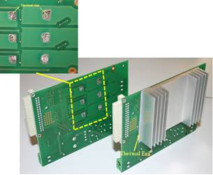

IGBT散热问题一直是困扰广大工程师的难题,今天分享一个英飞凌RC-Drives IGBT系列采用D-PAK封装的散热方法,申明:该方法是从资料看到的,借花献佛,希望更多的工程师朋友能够分享自己的高招。
“在IGBT下方钻若干气孔,通过气孔就可以很好的热散出去。在PCB板背面用薄的硅胶片或是螺钉将散热器固定。”具体案例可见下图

费劲钻孔不如散热片涮黑的效果显著

兄弟 散热效果好了 抗震性能怎么样 整体布局美观吗 抗干扰能力好不好(LZ采取镀铜整块板的抗干扰能力大大的加强了)。

请教一下:散热片涮黑散热是什么原理?

回楼上 英飞凌RC-Drives系列逆向导通型IGBT,有4安、6安、10安和15安四个等级,主要应用在洗衣机、洗碗器、吸尘器、空调、冰箱的压缩机、伺服驱动、风扇还有水泵。
同问何为散热器涮黑?

那个叫散热片电度黑,刷的效果不好

楼主这种方法适用于英飞凌今年推的RC-D Fast系列IGBT吗?这个新系列据说功耗降低20%,一般应该不存在散热的问题吧?(好像也不需用散热器)

IGBT技术进步主要体现在两个方面:通过采用和改进沟槽栅来优化垂直方向载流子浓度,以及利用“场终止”概念(也有称为“软穿通”或“轻穿通”)降低晶圆n衬底的厚度。RC-Drives IGBT具备了以上两点,同时引入了一个逆向导通型二极管,所以该系列拥有非常低的饱和导通压降和非常高的EMI效果,最高结温可以达到175度,高科技啊!
