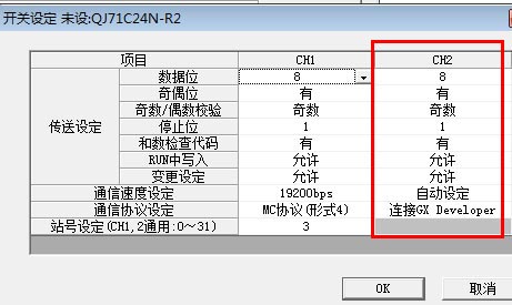

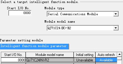

感谢baoshizhi , 昨晚到现在终于测试成功了,可以用QJ71C24N-R2串行通讯模块与电脑连接上了,是用GX软件的。我的最终目的是通过组态王做组态的,可现在还没有连上。

发表于: 2011-08-19 16:25
以下是 图片说明.

发表于: 2011-08-20 14:25
以上为GX设定及连线.

baoshizhi 兄: 我试过用 2楼的RS232接线图 ,
GX通讯不成功哦!

发表于: 2011-08-22 10:50
那是连接组态王的,不是连接GX
