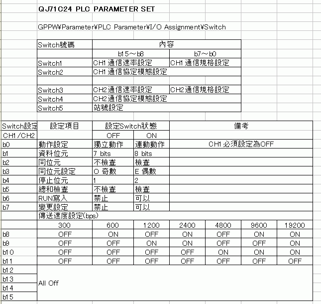

QJ71C24N參數表格

參考看看 希望有用

QJ71C24N參數表格
