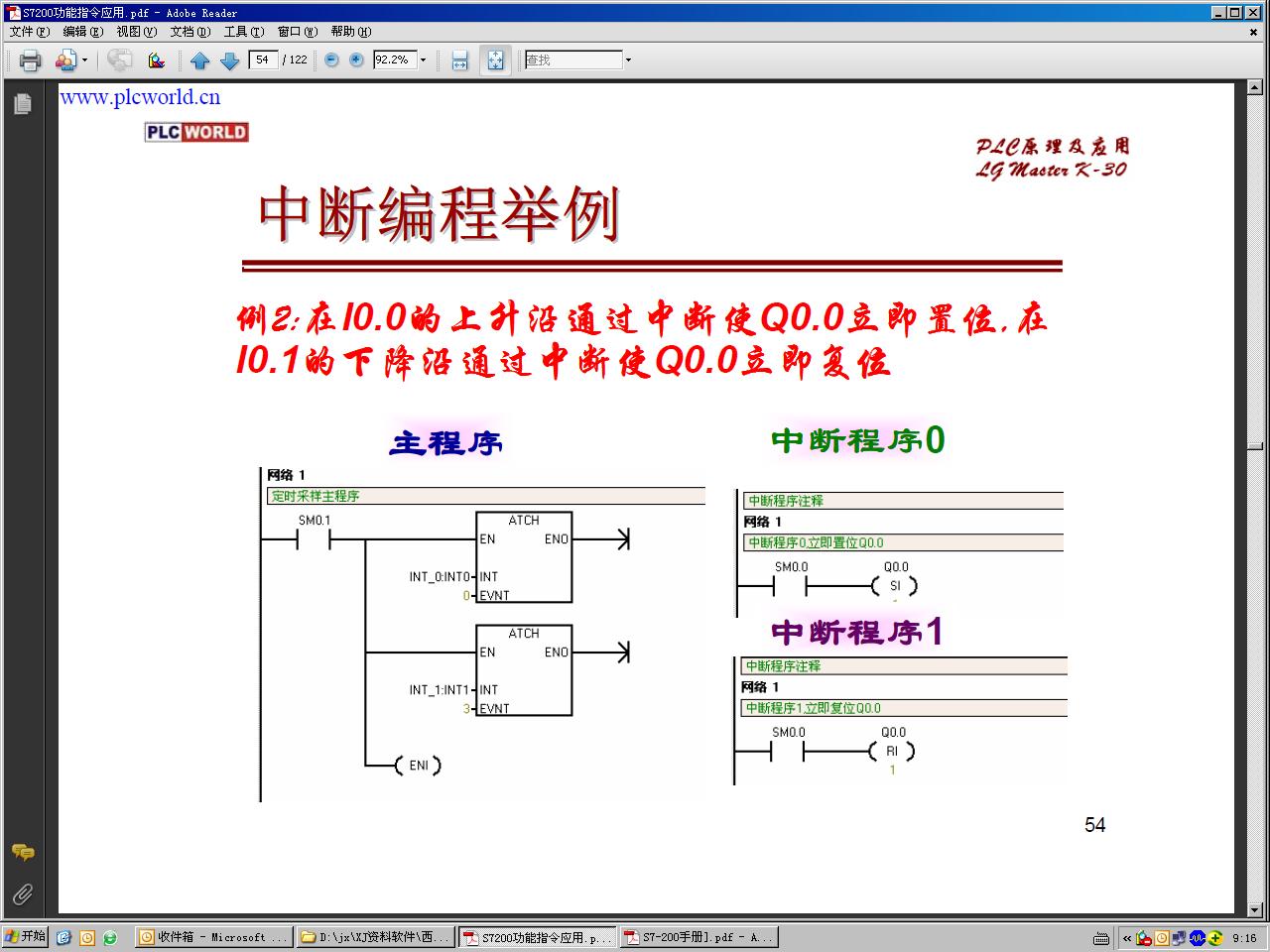

如图中所示有二个中断子程序.中断主程序中是怎样定义子程序编号的,中断的类型怎么区分(IO中断\定时中断\通讯中断等).图中INT(INT_0INT_0) EVNT(0)是指什么?而I0.0都没出现是怎回事.我不理解为什么?我初学西门子的,忘大哥大姐帮忙解释下,谢谢.

明白了,EVNT(0)是指中断子程序编号.EVNT是中中断事件. 为I0.0上升沿中断
