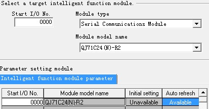

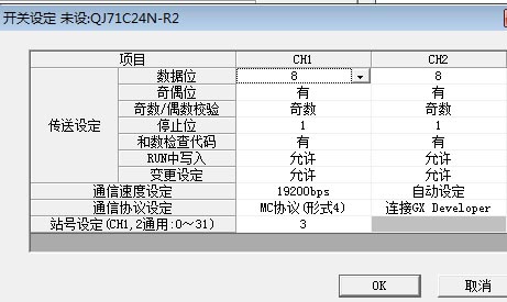

关于QJ71C24N-R2 与 GX 的连线 到底是 手册上那一种接法呢! 我尝试了各种方法,到现在还是没有连上啊!
我已经按照手册上把开关设置好; 用SC软件设置了智能模块!
还是没连上,一通讯,模块的RD灯闪了一下,然后就亮ERR.灯了!(错误代码报32616) 大家快救救我吧!

GX 的设置是

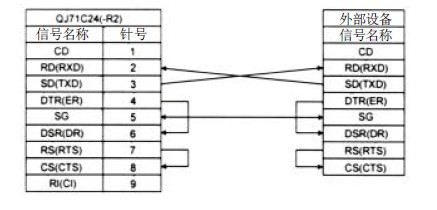

GX 的设置有错,
实际上不要做任何设置就可以连接(只要连接线对).
建议用RS232口

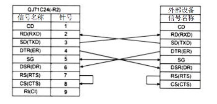

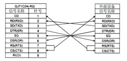

连接线用图上的第一个
kstan
查看kstan的
发表于: 2011-08-19 16:07
非常感谢!我已经连上了!
