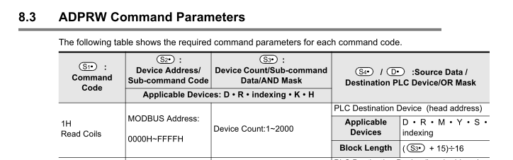

ADPRW H1 H3 H1000 k1 D0
H1站号 H3读寄存器 H1000从站寄存器起始点 K1从站寄存器个数 D0 读回来数据存储的起始点!

ADPRW H1 H10 H1000 k1 D0
H1站号 H10写寄存器 H1000从站寄存器起始点 K1从站寄存器个数 D0要写的数据的起始点!

可以看手册 但是我却没在通讯手册上面找到,不知道楼上的通讯手册是哪个版本。
