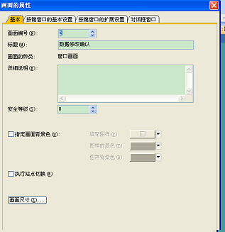

我现在在布局触摸屏,我设定的切换画面的按键,可以切换基本画面,为什么就是切换不了窗口画面,我的意思就是想弄个提示窗口,可是就是没反应,请求帮助。我的QQ273068050

基本画面用D0,窗口画面用D1.

窗口图面是用地址调用的,和PLC连接才能弹出,如果是连接PLC的情况下想触摸弹出就在PLC里与一段小程序就行,比如按钮是M100  窗口图面的地址是D100 就用M100  MOVP K1 D100     清除图面就把D100置0(窗口图面我是这样用的,不知道有没有其它的方法)

窗口画面的地址在拿设置呢?

画面切换开关--基本--切换画面种类选重叠画面1或重叠画面2

引用第3楼wmg6396441于2011-08-18 16:29发表的  :
窗口画面的地址在拿设置呢?
[attachment=68999]
环境设置
画面切换/窗口

是不是每个画面都可以设定一个地址呢?

为什么改了之后,上电后我第一个画面不是我的1号画面呢

如是用D1来切换窗口,D1为1时,跳出窗口1;D1为2时跳出窗口2;D1为3时跳出窗口3,具体D1的设置通程序来完成
谢谢,我已经试出来了
