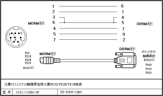

请教各位高手、前辈,谁知道三菱PLC和HMI的连接线的接线怎么接?
最好有图!!!!!!!

具体什么型号的触摸屏,什么型号的PLC呢?

FX系列的PLC----1275的触摸屏!!!

三菱的型号:GT01-C30R4-8P
接线图:
下载积分:+1(紫莫语) 热心助人

GT11,GT15,GT12通用.

谢谢!!!!!谢谢wayu,改天试试!!
