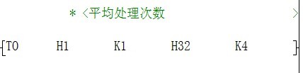

救助个问题,大家帮着解答下,谢谢啦
steccui
查看steccui的
发表于: 2011-08-18 08:24
这里的H32是指在1分钟取32次值,然后得出的平均数么?

你这样没头没脑的提问,谁会回答。你最起码要告诉是什么扩展模块,然后看相对应的BFM是什么才能解答你的问题。不如你自己看下该模块的说明书。

FX2N-4AD模块

PLC扫描程序一次,模块读通道值H32次(K50次),平均釆样次数值设得太大,虽然采样精确,但PLC反应慢。
