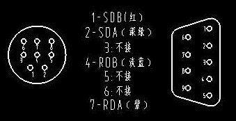

有谁知道 三菱GT1030 通讯端口 RS 232 是公头 还是母头
编程端口呢?

编程口和Q系列PLC编程口一样
通讯口是用螺丝接线的

通讯口哪一个是+5v

三菱GT1030 通讯端口与PLC的通信:
1---SDB,
2---SDA,
4---RDB,
7---RDA.
