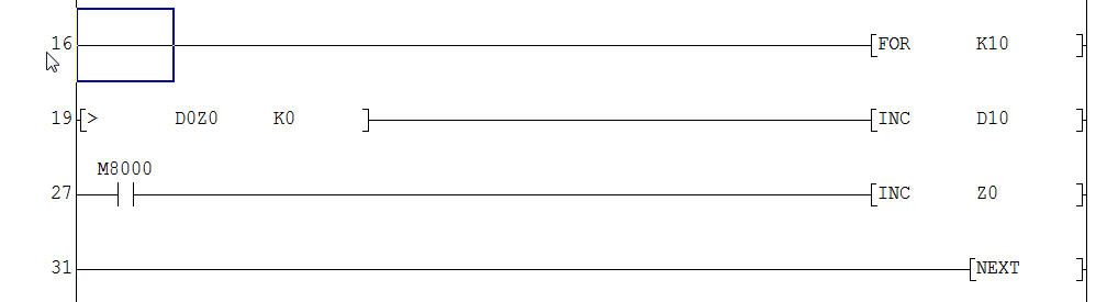

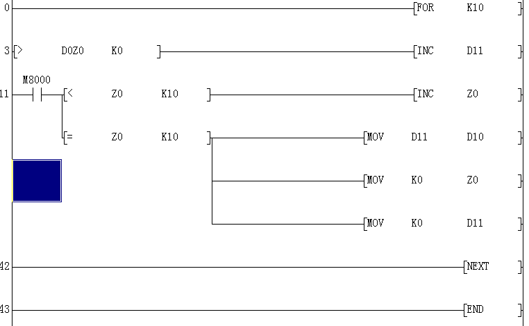

题目如下:用FX-1N系列,求D0-D9中的数据大于0的个数,求出的个数送到D10中去。(D0到D10中的参数是触摸屏给定的,范围在0到9之间)FX-1N中没有SUM,求ON指令。大家有没有好的办法。

3楼  发表于: 2011-08-17 14:47
如此简单的也要指点,那算了,我直接写给你算了
Good Luck~

    可能我没说清楚,我想要的是最终的结果。假如有变更的话。例如,给DO中第一次输入了3,然后再改成0 的话,以次类推。你给的还是不能符合我的要求。不过,还是非常的感谢。

    5楼  发表于: 2011-08-17 15:31
    引用第4楼yangjiejie于2011-08-17 15:13发表的  :
    每周期刷新一次结果还不行?

    在CVLSAM基础上修改了一下,试过可以的。

    [= D0 K0 ]一一一一[INCP D10]

    [> D0 K0 ]一一一一[INCP D10]……

    此实现每次扫描刷新一次结果。或许有人我程序长度问题。我想说,结果如此简单,思路如此明确,长一点不算什么。楼上各位有谁有这个刷新速度?

    用区域比较指令就可以了
