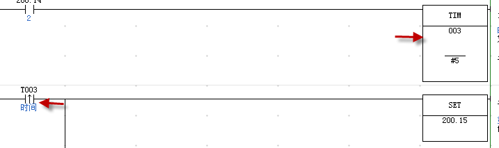

大家好,OMRON新手请问一下下图T3的上升沿是怎么输入进去的。麻烦大家好。PLC型号为CP1E

点击详细资料。点击上升,点击确定。完成。

    直接输入@LD T3 即可,也可以按楼上哥哥的方法操作,不过我还是习惯了直接输入。要是下降沿就直接输入%LD T3即可。

    也可以右键选择微分--上升

    引用第2楼铭杰工控于2011-08-17 10:38发表的 上升沿和下降沿的输入方法 :
    在哪里输呀?我试了怎么不行,能否详细说下。也就是这个指令在哪里输。

    回楼上的,编程的时候直接用键盘输入,不用点击触点图标。

    补充2楼的回答,2楼说的要用智能输入法
