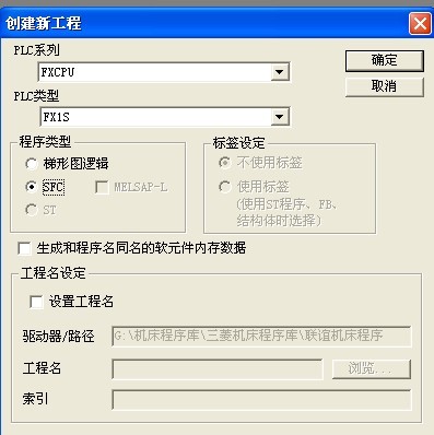

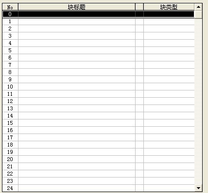

请教高手,用三菱仿真软件怎样写入状态转移图。
qqhaozailai
查看qqhaozailai的
发表于: 2011-08-17 08:17
请教高手,用三菱仿真软件怎样写入状态转移图,试了几次都没有成功?谢谢。

我来上上传一个视频吧,看了你就明白了。超过2M还得分卷,
温岭市正凯自动化设备有限公司 15057679726
铭杰工控
温岭市正凯自动化设备有限公司
1803 个
6491 点
1160 分
在线时间: 1085(小时)
2009-01-13
2026-04-29
查看铭杰工控的
发表于: 2011-08-17 08:40
三菱SFC编程方法(SFCedit).part1.rar
(1024 K) 下载次数:107
分卷1

仿真软件只能与编程软件配合使用,单装仿真软件,而不装编程软件是不能用的啊!SFC的编程方法请参考2楼兄弟的方法。
