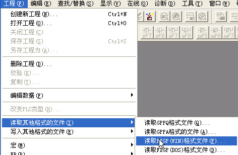

用FX-WIN编写的程序,为何GPPW7.5版的软件打不开,不知GPPW8.0能不能打开

用GPPPW7.5版的软件是不能直接打开用FX-WIN编程的程序,要进行格式转换后才能打开用FX-WIN编辑的程序

在读取其他格式文件下选择fx-win格式就可以

2楼老大正解,这个应该是常识性·使用技巧了。
