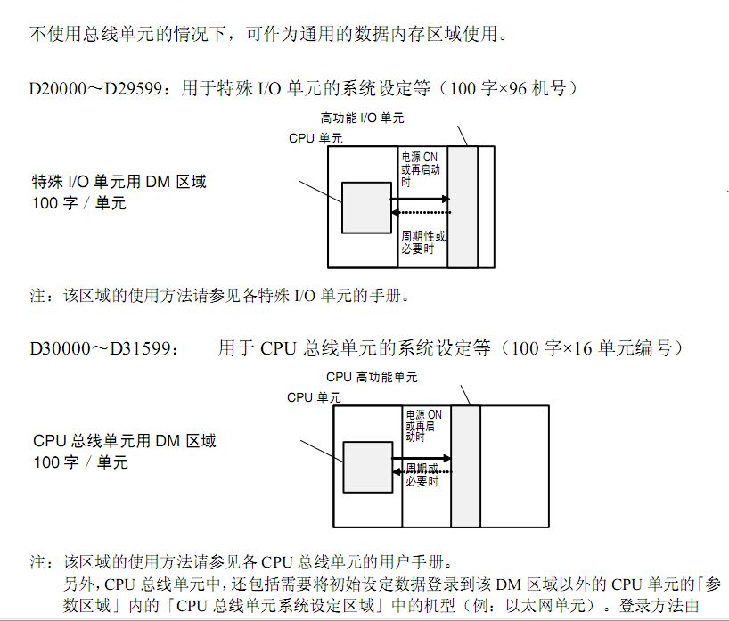

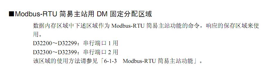

欧姆龙CP1H的PLC数据寄存器编号从D32000开始的是普通寄存器还是有特殊用途的寄存器?

CP1H操作手册上的

我下载的手册上没有这么详细啊
