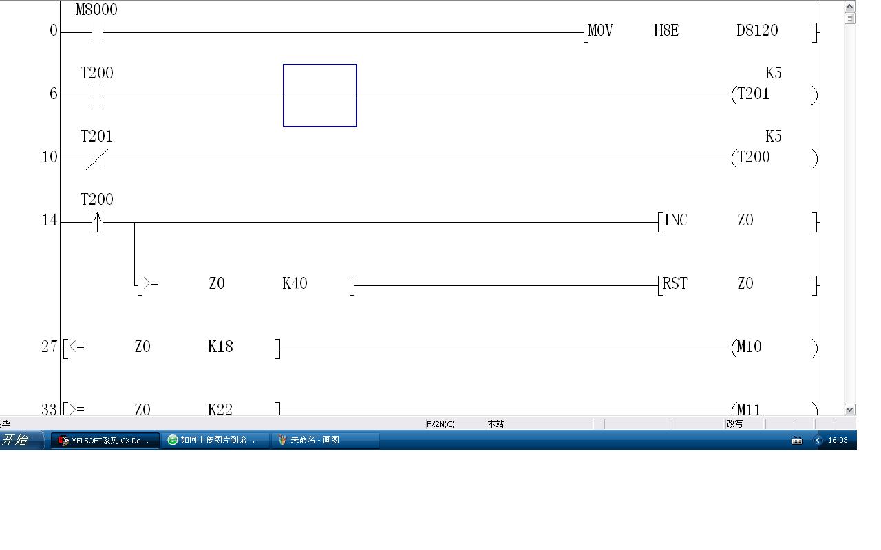

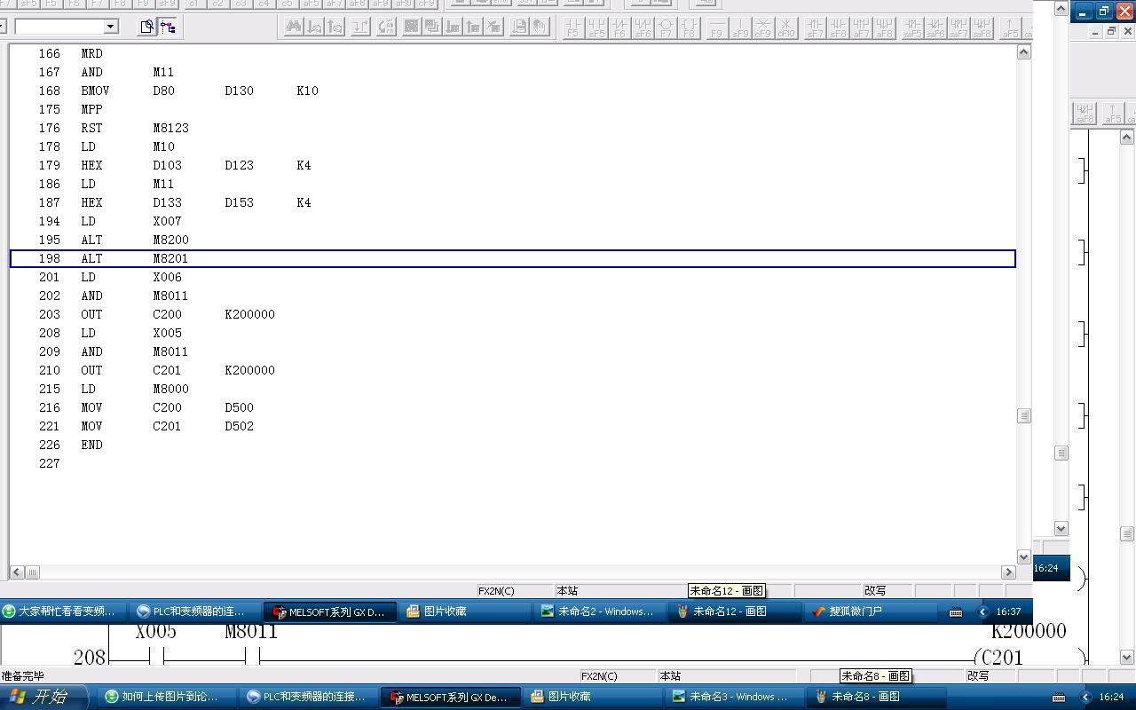

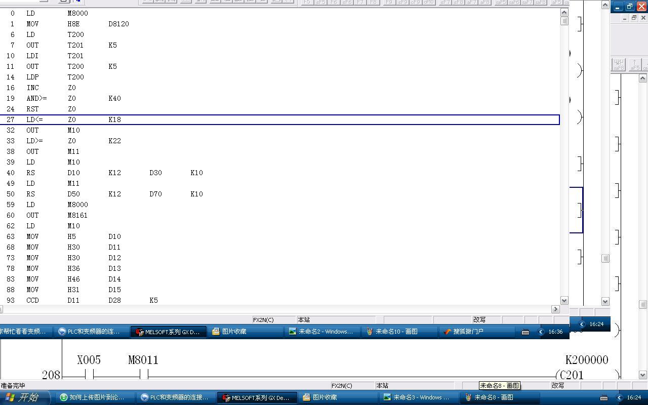

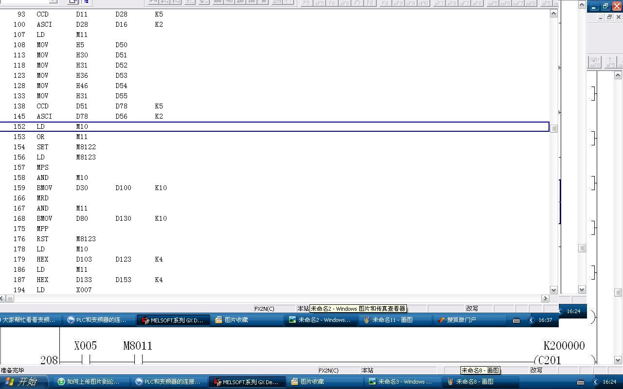

大家看看这这段程序有什末问题,为什末数据不能接受?
琴声嘹亮
203 个
412 点
1336 分
在线时间: 370(小时)
2008-10-01
2024-05-17
查看琴声嘹亮的
发表于: 2011-08-14 16:57
求高人指点,或者帮写段FX2N 和三菱500 通讯程序,只要读出运行频率就OK

变频器的设置也要正确才行

好像你RS CCD 通讯保持都没有写的 还有变频器的通讯格式一定要设置正确 地址也同样重要 变频器设好后要重启 你照着FX手册通讯篇写就肯定正确了 通过触摸屏更容易做 没有必要写程序
