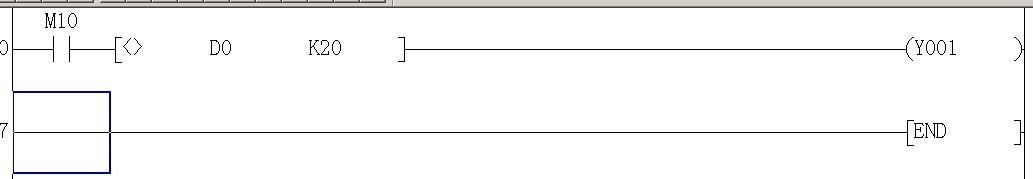

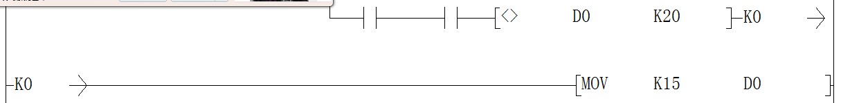

搞不懂这个K0是怎么弄出来的 试了很久都不知道,在这请教各位大神

楼主只要你在同一行输入程序满了以后再继续输入就会自动换行的

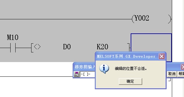

但是现在的问题是它会说“输入位置错误” 我用的是8.86版

输入一行如果后面还需接着写,放不下时会自动转到下一行,后面就会出现这样的.,

这个正常的啊,编译一下就行,

你要以线圈输出了,你还想输出应用指令吗?这是FX的,我没用过,但应是你[ <> D0 K20>]后面不能是应用指令的了吧?
你可以这样输入:LD M10
AND<> D0 K20
OUT M1
你可以试下。

按下F9后输入K0、K1等标号即可。

换行的原因,如1楼所示;10楼又作了主动设置的介绍。
楼主的情况,是指令离右母线太近,位置不够;如果指令不能左移,可按10楼的方法操作,或者增加辅助继电器转接。
