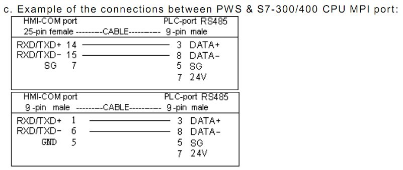

各位师傅,海泰克说明书里面有这种通讯方式,可怎么样也通讯不上,请各位分析是什么原因?

触摸屏要设置对,本人做过通讯绝对没问题
