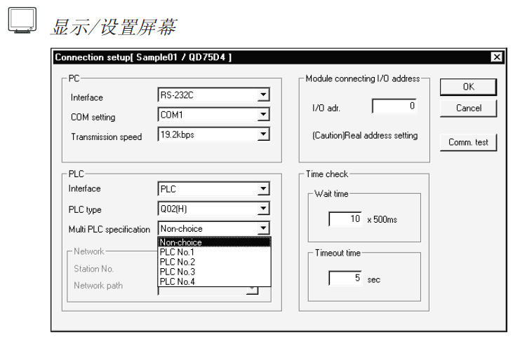

请问下,QP75定位软件中,有谁知道 “I/Oadr” 输入多少?小弟第一次用。希望大哥们多多指点

晕死。。。。。。。这个要看你模块的安装位置啊,别说你不会数PLC基板上的地址。

模組的IO地址,例如在CPU右邊第一個是00,第2個可能是02

根据PLC参数中设置的模块地址决定这里的起始地址
