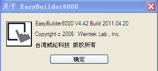

我用EB8000的开不了,这另有软件吗?

EB8000 V4.3.4或以上版本。

我用的是EB800V443,很好用

更换你的软件版本。现在V4.5.0

选取MT6070i也可以下载

更换你的软件版本。现在V4.5.1了
http://www.weinview.cn/download.php?sortserial=106
