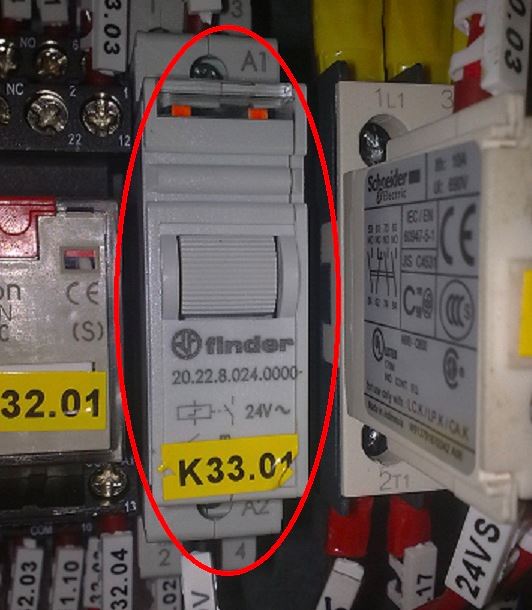

它是给一个脉冲就导通并自保,再给一个脉冲就断开,(就是同一个按钮控制他启动停止。)请问这个器件叫什么名字?谢谢!!!

谢谢,我已经找到资料了,这个叫模块化步进继电器。

2位固态继电器,号码管挺特别的,不知道用什么线号机。进口设备吧。国产好像没那么奢侈。
是进口设备。

早前看过一个资料,提到一种继电器原理,只需给一个脉冲,继电器就可动作并保持(靠磁铁保持动作状态),有点类似于楼主提到的情况;但楼主提到的电器,不一定是这个原理。
靠脉冲动作,不妨暂时认为它是脉冲继电器,待找到相关资料后,再予修正。
还有,看能否确认其型号,根据型号来找资料,就好一些。

呵呵 看看来大家接触的不多哦 我知道 叫交替式继电器 百度一下吧

进口设备要是买备件就把料号报给老外就可以
