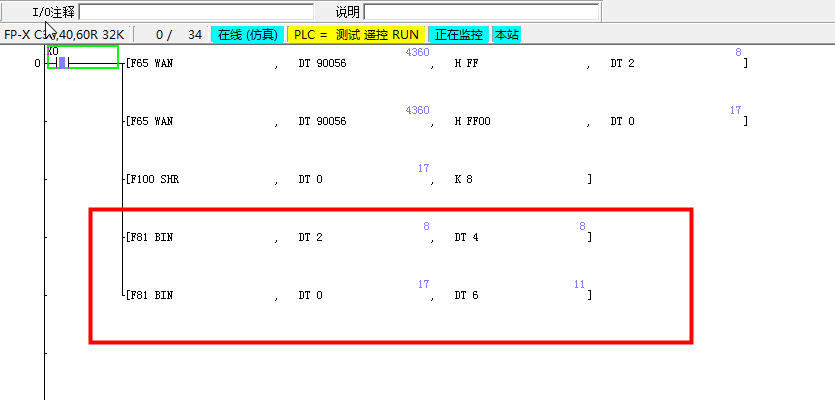

松下FP-X系列
我把DT90056 的高八位放在D0 低八位放在D2
但DT90056是以十六进制来出储存的
当我设置为11年10月
D0里的数据等于17 D2等于16
我该如何解决 当我设置为11年10月
我D0的数据等于11
D2的数据等译10
谢谢

使用BIN(Fun 81)指令将BCD码转为BIN。

反之,使用BCD(Fun 80)将十进制数转为BCD码。

谢谢!谢谢!
